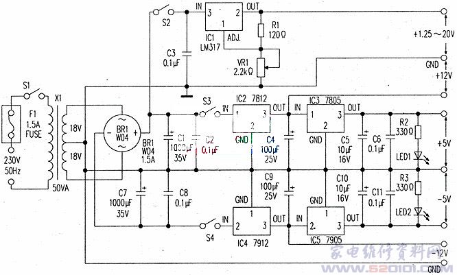

附图为三路电源供给电路。降压电源变压器将220V交流电源降低至18V-O-18V后用全波整流电桥BR1整流,C1、C2、C3、C7和C8滤波,然后用稳压器IC1~IC5分别稳压。稳压器IC1(LM317)输出可变电压1.25V~20V;IC2和IC4分别输出稳定的+12V和-12V。IC2的输出还连接至稳压器IC3,输出固定的+5V。同样,IC4的输出还连接至稳压器IC5,输出固定的-5V。电容C4~C6和C9~c11分别滤除正负电源供给电路中的纹波。LED1和LED2分别指示+5V和-5V可用。
开关S2、S3和S4在三路电源供给中任何一路电源不用时可以单独关断该路电源.以减少不必要的电力消耗,并增加电源的使用寿命和可靠性。为确保最大输出,别忘记稳压器要使用散热器。
三端稳压器可以说是一种无损芯片.这些芯片内部都有保护电路,包括热关闭保护。即使在输出过载或短路的情况下,其内部的过载保护电路也会限制输出电流.并将输出电压慢慢降低至零。同样,由于负载过大或发热过量,其内部的热关闭电路也会将输出电流和电压逐步地减少至零。因此电路系统具有完全的保护功能。
