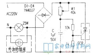

一般床头可调光小台灯损坏率较高。本文笔者将台灯拆开,绘出电路,研究一番。电路很简单,如附图所示。市电经全桥整流后为脉动直流,通过调节W1的RC常数,以改变可控硅的导通角,实现无级调光。经检查,SCR已烧裂。
