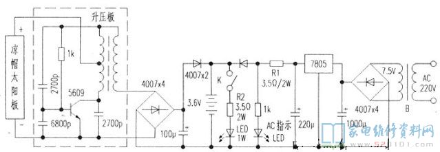

用酒杯状的乳白色塑料瓶盖做灯罩,从LED散热板(自带的)后面引出正,负两根线,穿过灯罩.经过弯管引入灯座,灯的形状就出来了。为了充电方便,使用了太阳能板。笔者有一块太阳能凉帽的太阳能板,电压太低,只能充一节电池,为此,笔者增加了升压板。为了在阴雨天使用,增加了交流充电,并可在交流供电情况下点亮LED灯。电路原理见下图。
此LED的端电压为3.2V、额定电流350mA,经实验,4.8V仍可正常工作,关键是限流在350mA左右。
