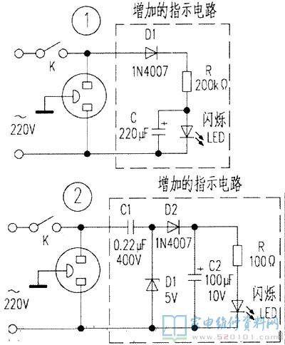

用红色LED或绿色LED作为电源指示非常普遍,在许多电源插座上,都装有这样的电源指示灯。但这种指示灯的发光没有变化,常因不易觉察而被忽略,起不到应有的警示作用。为此,笔者从《电子报》中缝广告中,购得“黄红双色闪烁LED”,制作了双色闪烁电源指示灯,非常醒目,装在电磁炉的电源插座上。每次电磁炉关断后,可提醒及时断电,效果很好。
在制作过程中,先后试验了两种电路:第一种电路见图1:R为限流电阻,D1作半波整流,C为滤波电容。这个电路的优点是电路较简单,缺点是LED中的电流偏小,亮度偏低,影响指示效果。若要进一步增大LED的工作电流,使指示效果更醒目,就要降低限流电阻值,这样电阻R上的功耗就会比较大,可能使电源插座局部过热导致塑料老化。这时可以采用图2的电路。C1、D1、D2组成电容限流整流电路,C2作滤波用.同时在开关接通瞬间可以吸收冲击电流;起到一定的保护作用。R为LED的限流电阻。LED的实际工作电流最好不要超过10mA。
我家里的一台用了多年的空调,今年出了小故障:在遥控关机后有时会自行启动,人不在家也白白浪费电能,修理部说是空调的控制板有问题,因换一块要好几百元。由于空调的其他功能都正常,笔者就不想换控制板了,于是就在空调电源插座上,也装了一个这样的闪烁指示灯,提醒“人走电断”,以另类方式解决这个问题。
