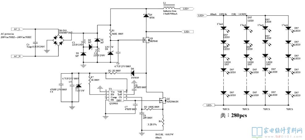

可以驱动280只白光LED的高压恒流电路
2018-11-30
作者:佚名
3510
本电路如下图所示,它可用于驱动280只白光LED,可用于LED日光灯管。电路使用QX9910芯片作为恒流控制。本电路的特点是增加了无援功率因数修正电路,使功率因数得到一定的提升。
