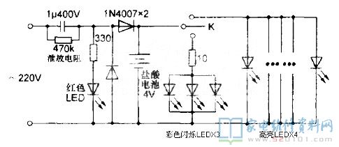

本电路根据实物画出的电路工作原理图如图5所示,220V交流市电经电容降压、二极管整流后给铅酸蓄电池充电,红色LED作充电指示。充好电后使用时闭合按钮开关K,将首先接通3颗彩色闪烁LED,发出梦幻般变化莫测的七彩光芒,在夜间平添一些生活乐趣,再按一下开关K则关闭彩色闪烁LED,接着再按才会接通24颗并联的高亮LED,由于数目较多,照明效果很好。
通过以上剖析发现,市场上出售的各种LED灯电路大多过于简单,虽说价格十分便宜,但在客观上仍会造成能源浪费,只有经过一番合理改进,才能既保留它经济便携的优点,又有效地提高使用安全性和可靠性。
