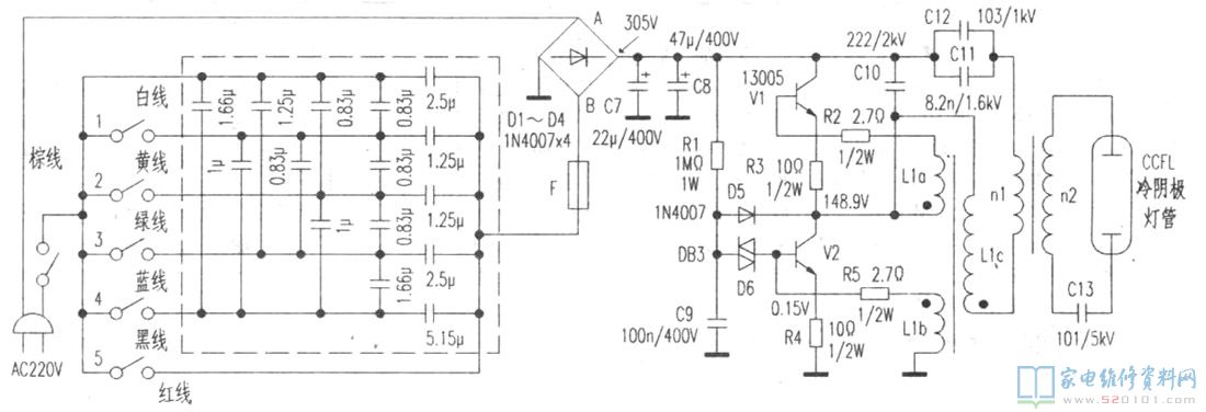

理想的阅读光源应具备白色光、无闪烁、亮度可调及光照均匀等特性,佳生护眼灯是一款亮度在600~1300LX范围内六挡可调,采用全新冷阴极荧光灯管(即CCFL),寿命可达15000小时的护眼灯,依实物测绘的原理图见附图所示,供参考。

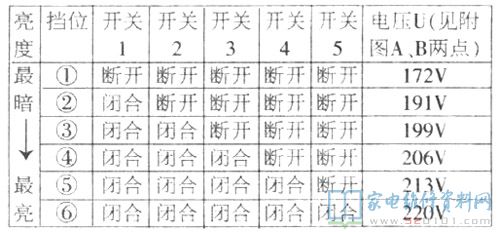

由图可知,该灯最大的特点就在于虚线框内的调光模块电路,它是由很多电容串并联组成,由此改变加到由D1至D4组成的整流桥上的交流电压的数值,达到改变灯的亮度的目的,这样做的好处是不用改变后级电路的参数,确保了灯管无闪烁,这是该灯比较独特之处。灯的亮度、开关的关系及电压值见附表所示。电路其他部分原理简述如下:经调光模块后输入的交流电压由D1~D4整流、C7、C8滤波后经R1向C9充电,当C9两端电压充电到D6的转折电压后,双向触发二极管D6导通,从而使V2迅速饱和导通,此时B1的反馈作用使V1截止。当V2饱和导通后C9两端电压下降,流过L1b的电流减小,在L1b两端感生出一个上负下正的电压,同时使L1a两端感生出上正下仍的反馈电压,则V1迅速饱和导通,又由于B1的反馈作用使V2迅速截止,如此周而复始形成高频振荡。由L1c、B2、C11、C12构成负载回路,这也是和其他护眼灯又一不同之处。普通的护眼灯(包括常见的节能灯)是直接由L、C及灯管构成末级负载。而本灯却是再次由高频变压器B2进行升压,然后才是由B2次级线圈n2、电容C13及CCFL灯管组成的末级负载回路。图中D5是为C9的放电而设,其作用是阻止启动电路在V1饱和导通后继续对V2提供激励信号,避免V1、V2共同导通而烧毁。R3、R4用于V1、V2的过流保护。B1的参数如下:在φ10mm×5mm的高频磁环上L1a、L1b绕制5圈,L1c绕制3圈,线径均为φ0.2mm;B2是在规格为24mm×16mm×6mm的EI型高频磁芯上初级线圈n1绕200匝,次级线圈n2绕1200匝,线径均为φ0.09mm,在路测量B2的初、次级线圈阻值分别约为5.8Ω、125Ω(参考)。
