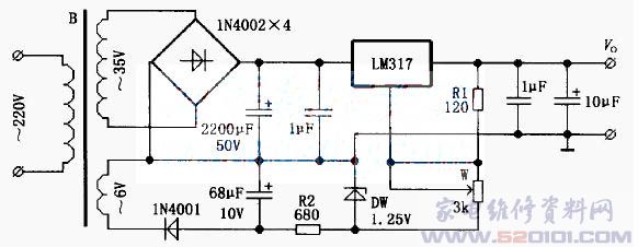

采用LM317制作的从0V起调的电源
2015-01-15
作者:中华维修整理
2406
稳压管Dw正极对地电压为-1.25V,调压电位器w的下端没有接在地端,而是接在稳压管正极,稳压电源的输出电压仍然从三端稳压器的输出端与地之间获得。这样当w的阻值调到零时,R1上的1.25V电压刚好和Dw上的-1.25V相抵消,从而使输出电压为0V。该电路可以从0V起调,输出电压可达30V以上。
