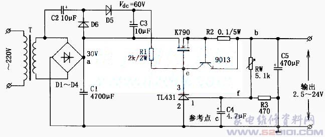

电源电路的工作原理如下。220V电压经变压器T降压、D1~D4整流、C1滤波,以及D5、D6、C2、C3组成的倍压电路后,电压Vde=60V;Rw、R3组成分压电路;TL431、R1组成取样放大电路;9013、R2组成限流保护电路;场效应管K790作调整管(可直接并联使用);C5用于输出滤波。稳压过程是:当输出电压降低时,f点电位降低,经TL431内部放大使e点电压增高,经K790调整后,b点电位升高;反之,当输出电压增高时,f点电位升高,e点电位降低,经K790调整后,b点电位降低。从而使输出电压稳定。当输出电流大于6A时,三极管9013处于截止,从而限制输出电流,达到限流的目的。
电阻R1选用2w的,R2选用5w的,其他元件参数如图所示,无特殊要求。
