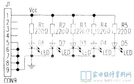

一、所需材料
高亮白光LED灯5只,220Ω限流电阻5只,MINI-USB接口母座1只,以及覆铜板和三氯化铁等。
二、制作过程
1、在PROTEL里画原理图,如上图所示。
2、生成PCB文件。
3、打印PCB在热转印纸上。
4、用电熨斗把图案转印到覆铜板上。
5、揭去热转印纸,将覆铜板放入三氯化铁溶液里腐蚀。
6、钻孔,打磨。
7、焊接安装元件。
