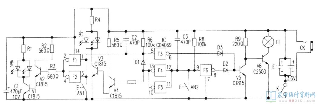

一、电路原理
该灯主要由六非门电路CD4069和V1~V6三极管等构成,由两节18650锂电池供电。闭合开关K照明灯EL自动点亮,按复位开关AN1后,非门电路F的②、③、⑥脚置为高电平,V1、V2导通黄灯点亮;V5导通V6截止照明灯熄灭。按AN2时非门电路12、11、⑧脚被置为高电平V4、V3导通红灯点亮;V5导通、V6截止,照明灯不亮。同时非门的②、③被置为低电平,V2、V1截止关闭黄灯。
二、故障检修
现象:接通开关K,灯EL不亮。此故障有时为开关K损坏,但因安装较特殊,电子市场不易买到,可拆开修理,绝大多数为接点接触不良,一般能修好,实在不行可对安装部位稍作改动,用CN-1船形开关代用。
本例为三极管V6(C2500)损坏(断路),照明灯EL不亮。若击穿通路为常亮。如无此管,可用参数为Vceo 30V、Icm 2A、Pcm 0.9W以上的NPN型功率管直接代换。
很多情况为电池(18650)无电,应加以充电。如果因其中一节开路或自放电明显,应更换。电池为锂电池3.6V/1800mAh两节并联。
