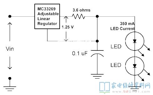

用LM317或者MC33269制作的大功率LED恒流驱动器
2018-10-27
作者:佚名
2830
本电路驱动电流=1.25/3.6=0.35A,改变3.6Ω电阻可以获得不同的恒定电流;输入电压必须大于“灯串电压+3V”才能可靠工作,LM317上要加散热器。
