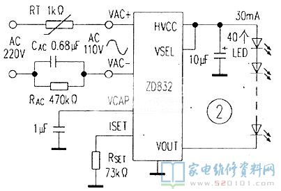

如果有AC输入是220v.ZD832驱动的串联在一起的LED数最较少(如40个),则应在输人端加进一个RC网络,如图2所示。220V的AC电压经电容Cac(0.68uF/250V)降压变为AC110V输入,因此需将IC引脚VSEL连接到HVCC。与Cac并联的Rac为泄放电阻。在IC引脚HVCC上的电压Vhvcc约为150V,LED的Vf=3.3V(@30mA),IC引脚VOUT上的电压为:Vout=Vhvcc-N·Vf=150V-40x3.3V=18V<20V,因此不必设置限制电阻Rext
