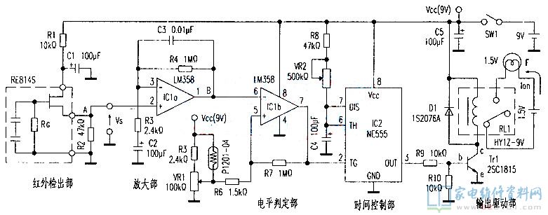

热释电红外传感器利用热释电效应,即人体发出的红外线引起热能的变化。在物质表面感应出电荷而产生电动势的现象。热释电材料为PZT (钛酸硅酸铅)、LiTaO3 (钽酸锂单晶)、PVDF(多氟素化亚乙烯基)等。在传感器内部,集成有用于阻抗匹配的FET三极管。
照度传感器P1201-04采用CdS光敏电阻,当照度从1lx增加至100lx时,其电阻值从800kΩ线性地降低至15kΩ左右。电路中的VR1用来调整照度灵敏度。
当B点电位超过Vth时,IC1b的输出(D点电平)由“L”变为“H”,输出到定时电路。
定时电路采用555时基集成电路.定时时间由R8、VR2、c4决定.图中参数决定的定时范围为5s~60s,用VR2调整。当D点电平由低变高时.定时器被触发.输出一定时长的脉冲(E点),通过三极管Tr1驱动继电器RU.其触点接通灯泡电源.开始照明,设定的时间到达后.灯光熄灭。
工作过程如下:在黑暗或夜间环境中,当有人体进入自动照明电路的控制范围时,灯泡通电发光。经过定时时间后,灯泡断电熄灭。如在白天,即使有人.灯也不亮。
此电路由电池供电。除用于照明外,也可将灯泡换为蜂呜器.用于防盗。
