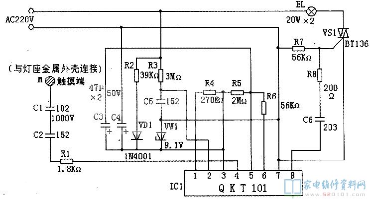

笔者未修理过触摸式台灯,也不清楚其工作原理,但根据实物很快便画出了该台灯的电路图(见附图)。按图索骥.对电路板上的元器件检测了一遍,却没有发现损坏的元器件,使维修陷入了僵局。
两只灯头的这个部分都存在灯泡够不着螺口金属片的问题.看来这也许就是症结之所在。于是把两个灯头上的该金属片都向上撬了些许,旋上灯泡一试成功了.灯泡在第一次触摸后呈微亮→第二次触摸中亮→第三次触摸最亮→第四次触摸熄灭的顺序,受触摸的次数控制。单从维修角度来看,本次维修是没有多大技术含量的;但从积累维修经验来看,尤其是绘制的触摸式台灯的电路图,应可作为一份资料与同行们共享。
