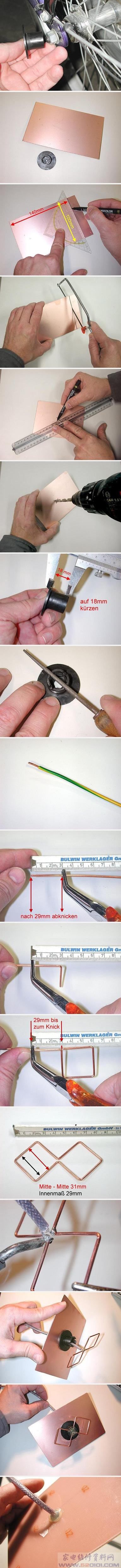

在网上看到很多千奇百怪有丰富想象力的天线,但大体看来无非背射式定向天线和全向天线。而且受制作精度和难度困扰全向天线DIY的极少。
2.4GHZ本身就是高频要求制作精度高,如果您动手能力差的话还是不要做的好许多网友看到网上的制作资料就急不可耐的去找材料,然后加班加点的制作。等做出了天线发现效果不怎么样,或出了这样和那样的问题,才肯坐下来继续研究资料。
其实你大可研究好了再做,网上的图纸各种各样,你知道它的材料吗?因为它来自世界各地。缩短率,平衡-不平衡转换,原理,构造,阻抗匹配等。最起码得先了解些原理吧,比如有个网友做了个双菱形的感觉效果不怎么好就想再做个4菱形的,尺寸和原来的一样结果做出来了增益没有高,减益倒高了不少,因为双菱形的阻抗和4菱形的根本不一样。
无线系统的天线长度通常是使用频率波长的1/4,2.4Ghz由于频率高,波长当然就短,所以天线自然就特别短,因此使用 2.4Ghz系统当然就再不需要传统那样长长的拉杆天线了。单一菱形四条边:每一边长 1/4 波长,单个菱形全长 1个波长,有些人会计入缩短系数(根据线径粗细0.96-1.05), 所以有这么多值跑出来,最好自己计算。
频率为2.4GHZ的波长是12.5cm ,2.4G波长=3*108/2.4?….*109=0.125m=12.5cm,根据频点可得不同长度。如2.45G频率的波长12.24厘米,1.5mm铜丝的缩短系数0.96,则边长=波长*缩短系数/4=29.39毫米
反射板的宽度应大于12.5CM,取140MM也是合理的,但不要太大了,能有个弧度最好
为了减少杂波干扰,前面还可以制作一个挡板,过滤掉波长为几十毫米以下的杂波,当然这个工艺性要求较高,省去也是可以的。
引下线可以采用50欧姆的同轴电缆,长度计算应与阻抗相匹配。2.4G高频信号衰减厉害,馈线最好不要超1米。
反射板屏蔽掉能获得更大增益,双棱增益10DB, 屏蔽12DB ;四棱增益13DB, 屏蔽 14DB
一个菱形标准是 3.15dbi,加反射板多 3db,菱形每多一倍加 3db, 所以双菱形是 3.15+3+3=9.15dbi; 四菱形 12.15dbi;八菱形 15.15dbi; 16 菱形 18.15dbi;32 菱形 21.15dbi;64 菱形 24.15dbi;128 菱形是 27.15dbi;要达到30dbi增益需要256 个菱形!!!
