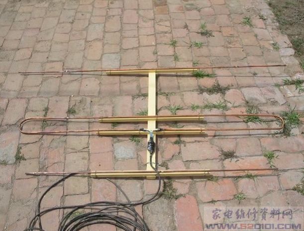

制作一款灵敏度好的调频室外天线是许多FMDX迷的愿望,自学生时代就喜欢听调频节目,当时调频资源少,可是到了今天俺们这里还是没有调频节目(因离城市较远,最近的距离也有100公里)所以制作室外调频天线是我一直喜欢做的事情,曾经做过一个单折合振子的,效果也不错,但解调立体声不算很好,所以经过近1个月的找材料然后找师傅焊接好,最后自己做的天线架,加信号放大器。

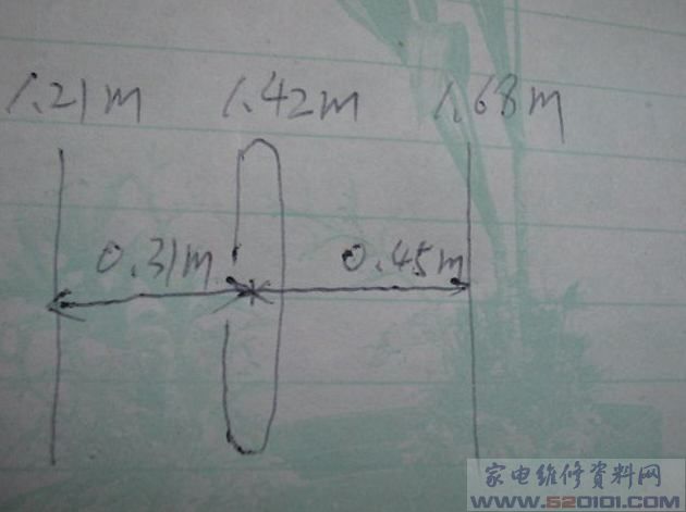

材料是我跑了很多的农机和汽配件找到的是好多年前的油管(铜管,直径在0.8毫米以上的)然后参照FMA9901A调频天线尺寸制作。

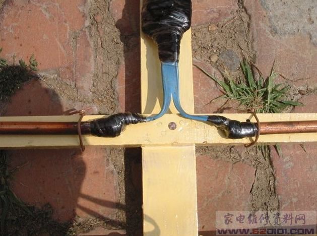

这是天线振子接头,用锡焊好,然后用防水胶带缠好,接300殴-75殴转换器。

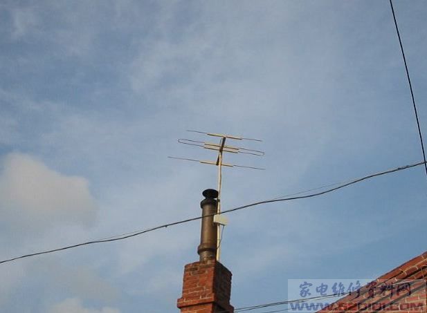

以下是装在房顶的天线,还算漂亮吧?
