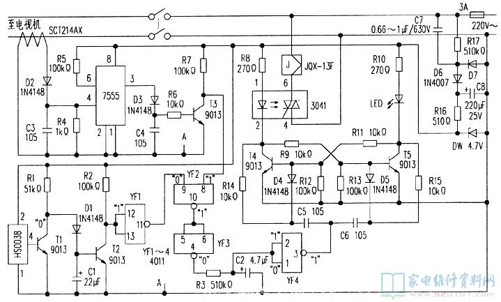

电容C2的放电回路为C2正极→电阻R3→YF3输出端(YF3输出端为“0”时接近地电位),当C2上的电荷放完时,其下级YF4的二输入端会恢复为“0”,其输出亦变为“1”,因接在其后的双稳电路是用负脉冲触发的。
电视机得电进入待机状态,就可以对电视进行常规操作。再按遥控器“开/关”键时:1)电视机人工作状态;2)串接于电视机交流电源输入端的电流互感器SCT214AX二次产生感应电流,经二极管D2整流,电容C3平滑滤波,在R4上得到约0.5V的直流电压,这个电压加至7555的复位端(④脚),7555的复位端收到这个电压后即启动,其③脚输出约1.8V30Hz的正向脉冲,再经D3整流,C4平滑,R6限流,至T3基极,T3导通,其集电极由“1”变“0”,逻辑控制电路YF2一输入端由“1”变“0”,此时YF2的二输入端(⑧脚)再有经红外接收头HS0038的信号输入(如收看电视时的换台、调整音量等的遥控操作),保证该开关不误动。
电视机交流遥控开关机电路
2.交流关机(长按“开/关”键约2秒) 用户按“开/关”键,电视机进入待机状态,电流互感器CT一次电流变小,二次电流也相应变小,7555停止工作,T3集电极输出由“0”变“1”,逻辑控制单元YF2一输入端由“0”变回“1”,这时再有从红外接收头接收到遥控信号(因执行的是2秒关机操作),YF2二输入端由“0”变“1”,满足其翻转条件,YF2输出由“1”变“0”,YF3输出由“0”变“1”,延时2秒后,YF4输出由“1”变“0”,双稳再一次翻转,光电耦合器3041关闭,交流继电器JQX-13F释放,其接点j断开,切断电视机的交流电源,从而完成交流关机。
用法:1.将遥控交流开关的电源插头插入电源插座,电视机的电源插头插入开关盒后的电源插座;2.电视机电源开关置“开”位;3.操作:1)开机:按下遥控器“开/关”键约2秒,遥控交流开关闭合(有开关分合时的“嗒”声),电视机得电工作,同时本开关待机灯熄;2)关机:按下遥控器“开/关”键约2秒,遥控交流开关分开,切断电视机的交流电源。收看电视的其他操作如常。
