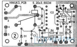

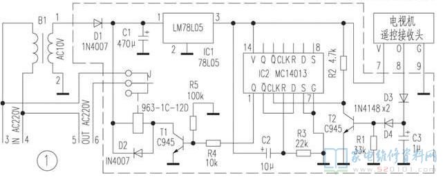

前不久,笔者使用的一只YK-1D型无线遥控电源插座损坏,于是利用其外壳和电源变压器制作了一款用电视机、VCD机遥控器均能进行控制的红外线遥控电源插座。
在平时,由于接收头输出端为4.2V左右高电平,T2处于导通状态,双稳态电路的触发输入端(CLK)为低电平,Q端输出低电平,T1截止,继电器J不工作,插座无220V输出。按一下遥控器的任意键,接收头收到来自遥控器的信号,从输出端输出解调后的脉冲信号,此时输出端的电压降低,T2截止,相当于给CLK端一个瞬时高电平,Q端输出高电平,T1导通,继电器J工作,其常开触点吸合,插座输出220V电压,再按一下遥控器,插座又失电。
