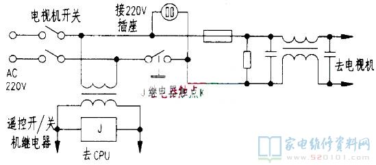

本人入睡比较困难,以前常常是感觉有睡意后。将电视机定时半小时自动关机。这样人也睡着了,电视机也关了。自从用了数字卫星接收机后,再也无法像以前那样方便了。为了延长机器寿命和省电,总得把数字卫星接收机关了吧!
本人所用的高斯贝尔GSR-S80F属经济型产品。虽有菜单设置项,但却没有输出端子(并且用此法还需要继电器、按钮开关等)。后来我采用了更为简单的方法:
在电视机的遥控关机继电器触点之后,开关电源之前(见下图)引出交流220V,在电视机外壳安装一个交流插座,供数字卫星接收机使用,这样就解决了问题。遥控(或定时)关电视机的同时。
也关掉了数字卫星接收机,一举两得。数字卫星接收机的功率只有20W左右,对继电器影响不大;电视机待机功率也就3W(总比开着卫星接收机强),可忽略不计。最主要的是改装起来十分简单,无需太多元件、工具和家电知识。
