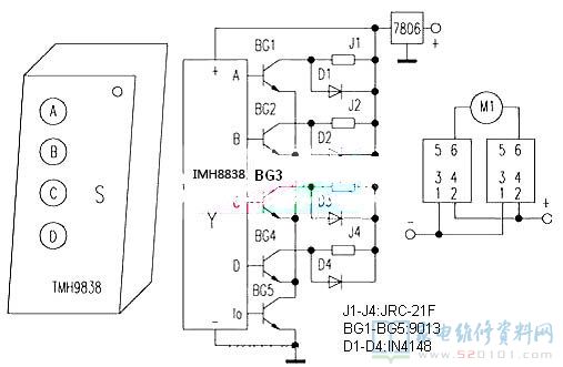

一、工作原理
电路重点在于继电器的连接,工作过程如图2所示:继电器触点①、③常闭,②、⑥常开,⑤、⑥相通,③、④是线圈。把J1、J2或J3、J4组合构成电机的正反电路,J1、J2的①端相连接地,②端相连接电源。当按下A键时,J1吸合,①、⑤端断开,②、⑥端导通,电源经②、⑥端和电机M1到J2的⑥、⑤、①端接地电机正转,放大器音量增加。同样,按下B键时,J2吸合,②、⑥端吸合,电源经J2的②、⑥端和M1到⑥、⑤、①端接地,电机反转,放大器音量下降。M2、J3、J4的工作原理相同。
二、元件的选择和制作
A1、A2选用达华的TMH9838的6V四位无线电编码遥控组件。V1~V5选用9013或其它硅NPN三极管,D1~D4用1W4148开关二极管,J1~J4采用6V的JRC-21F型小型电磁继电器,马达电位器可选用双联的,阻值根据自己功率电位器来选择。本人选用的是日本的拆机品,价格只有新品的盳盢,大大降低了制作成本。如原机功率足够可取原机电源。此电路功耗很小,对功放没有什么影响。
