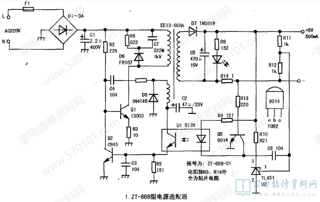

1、ZT-668型电源适配器

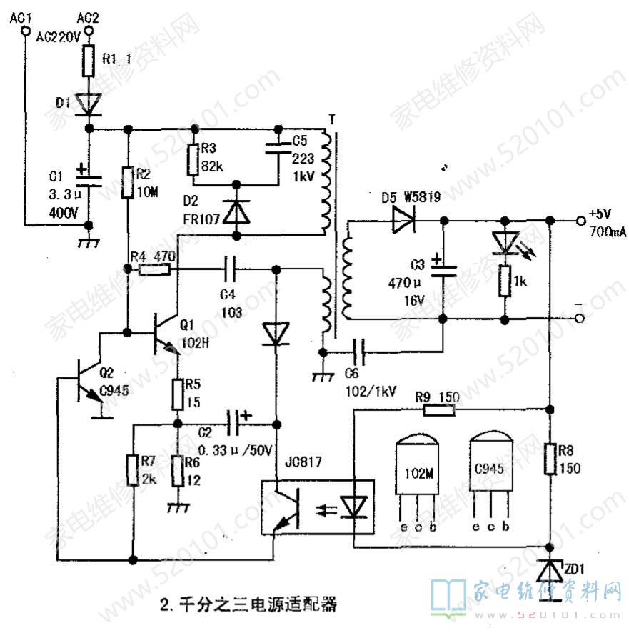

2、千分之三电源适配器

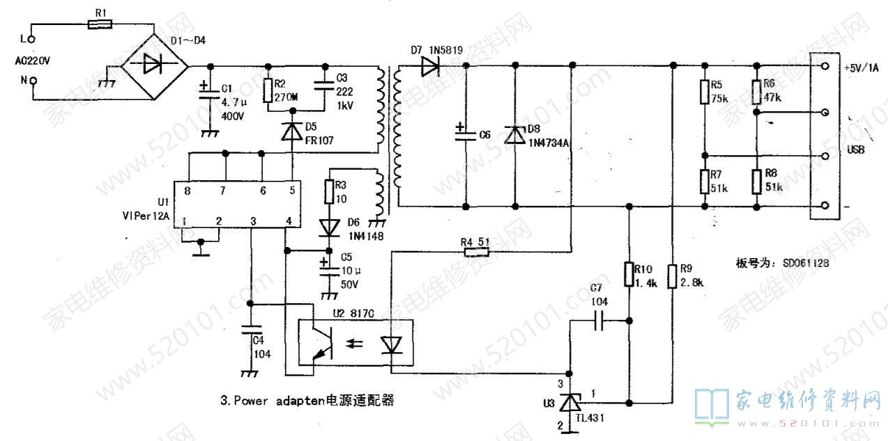

3. power adapten电源适配器
