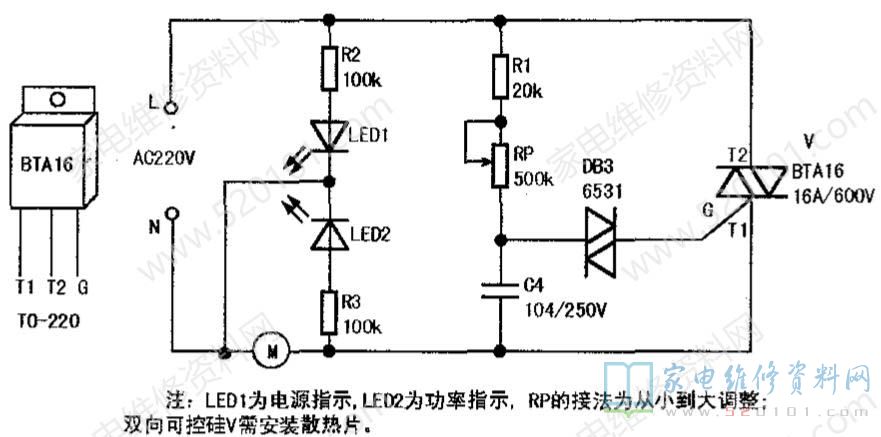

大功率调速器电路原理图
2024-07-19
作者:刘祖荣
795
电路备注: LED1为电源指示, LED2为功率指示,RP的接法为从小到大调整:双向可控硅V需安装散热片.
