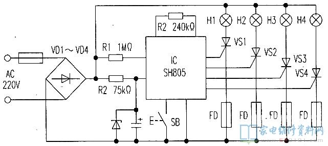

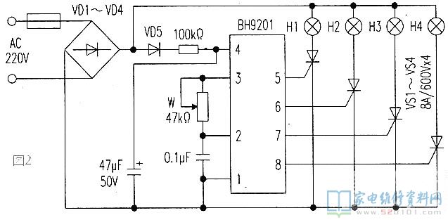

节日过后各单位的彩灯及其控制器肯定坏的不少.现介绍由SH805、BH9201芯片控制的彩灯控制器(电路见图1、图2)的故障快速判断法,供修理参考。
2.某一路不亮.多见为某路保险烧断,或可控硅或灯泡坏。
3.按SB或调W不变化花样,控制芯片有可能烧坏,先查供电是否正常,若正常,可更换芯片。
因电路直接与市电相接,带电检修时一定要注意安全。
注:图1、图2中H1~H4耗电小时VD1~VD4用IN4007;耗电大时,用10-20A整流管
