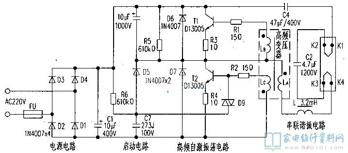

1.电源由D1~D4整流、C1滤波后.形成300V左右的直流电压。由R6、C7、D9组成启动电路.整流后的直流电经过R6对C7充电.当C7两端电压充到D9的转折电压后.触发二极管D9导通.C7经D9向三极管T2基极放电.使T2导通后迅速达到饱和导通状态。
为了满足启动点亮灯管所需的电压.电路设置了主要由C2和L等元件组成的串联谐振电路。D6、D7的作用分别是防止反向峰值电压击穿T1、T2。R3、R4为负反馈电阻.用于T1、T2的过流保护。

1、节能灯不亮
检修:打开灯体即看到保险管已发黑。R1、R2(15Ω/0.5w)限流电阻已烧毁;用数字万用表分别测量T1、T2 c—e结已短路:经查D1~D4完好。针对这种情况,更换同规格保险管及R1、R2、T1、T2后故障排除。
2、节能灯不亮(或灯丝微红)
检修:打开灯体.其他各元件外观无异常,只是C2电容变黑。该故障大多是由于C2的耐压值不够所引起的。只要将其换为同容量的耐压为1200v以上的瓷片或CBB型电容器.故障即可排除。
2、节能灯不亮
检修:打开灯体,拆下灯丝与线路板端子连接线。用万用表测量灯丝已断路(正常应为5~16Ω),更换灯管即可。
4、节能灯发光弱或闪烁
检修:该类情况多数是c1电解电容接触不良或整流二极管D1~D4有虚焊造成的。其次是供电电压不足187v。第三可能是T1、T2性能变差所致。另外,还应仔细检查灯卡口、灯座连线、灯丝引线连接和印刷线路板、电子元器件有无断条、虚焊、脱焊、变形、膨起等,作为判断故障的依据。
