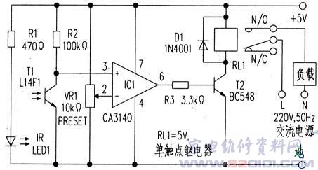

电路比起其他交流电器控制电路来更稳定,也更灵敏,而且简单、小巧、便宜。电流消耗低至毫安级。
电路由运放CA3140(IC1)、红外线LED(LED1)、光电晶体管(T1)和其他零星元器件组成。将稳定的5V电压连接至电路时,LED1就发射红外光,如果它与光电晶体管T1方向对准,光电晶体管就能接收到红外光。T1集电极连接到Ic1的同相输入脚③,反相输入脚②则连接到分压器VR1。调节VR1可以改变脚②的基准电压,此电压会影响光电晶体管的灵敏度。
运放IC1放大从光电晶体管送来的信号,IC1⑥脚的高电位输出驱动T2导电,并使继电器RL1吸合,其触点N/O于是接通外部电器,比如干手器。
电路的工作过程非常简单:要接通电器,你只需要用手阻断红外光落到光电晶体管就行了。红外光中断后,电器经过触点N/O保持接通。当你的手移离红外光后电器因继电器释放而关断。
