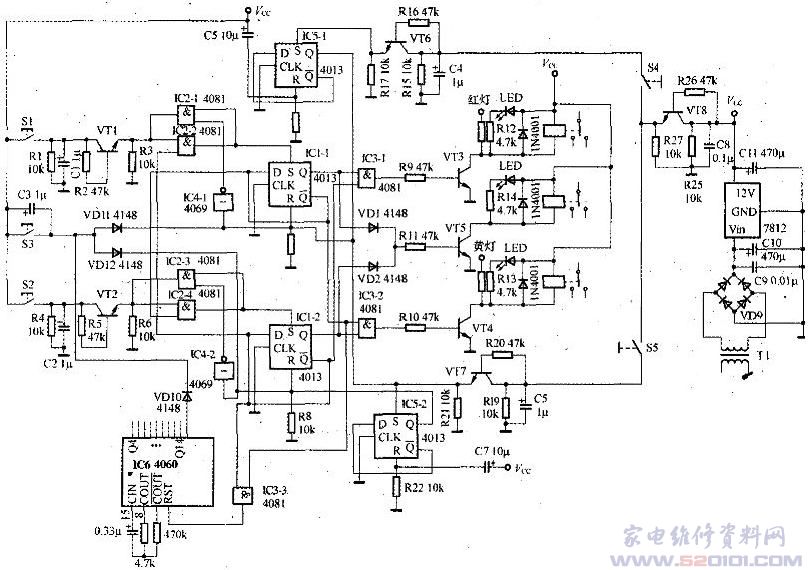

如上图所示,整个控制器由开、关、停的信号控制及保护电路和驱动电路三部分组成。伸缩门的开、关、停是通过D触发器CD4013接成双稳态电路来控制的。刚开机时,电源通过电容C3和二极管VD11作用于IC1-1的R端,使IC1-1置“O”,即Q为“0”。开门时,按下开关S1,使IC1-1的S端为“1”,电路翻转,这时Q为“1”,输出高电平经驱动电路,把门打开。当按下开关S3时高电平通过二极管VD11到IC1-1的R端,电路置“0”,即IC1-1的Q端为“0”,经驱动电路使电机停止。 为使操作稳定可靠,防止发生误触发,这里加进了三种附加电路:(1)R1、C1和VT1,C4、R15和VT6,C8、R25和VT8组成的三组电子滤波器,防止开关按动时的抖动和网络干扰。(2)当门开到指定位置时,干簧继电器S4吸合,输出的高电平经电子滤波器到达IC5-1的S端,使IC5-1翻转,其输出的Q端高电平作用于IC1-1的R端,使IC1-1复位置“0”,IC1-1的Q端为“0”,经驱动电路关闭电机电源,同时IC5-1的Q端高电平经与非门IC4-1,使IC2-1输出为“0”,这样开门开关S1就失去了作用,即当门开到指定位置后,再按开门开关S1,就不能再使伸缩门动作,避免了门的损坏。(3)在IC1-1的Q输出和驱动电路的输入端间还装有与门IC3-1,其作用是只有当关门动作不在进行时,IC1-1的输出才有效,也就是说同一时间伸缩门只有开或关一个动作,这样就保证了动作的可靠性。关门的信号传送和控制过程与开门过程相近。
为保证强电部分运行的安全,本电路设计了两组保护:(1)双输入与门IC2—2一端接IC1—2的D端,目的是只有当D为“1”时(即IC1-2的Q输出为“O”),S1按下才有效,才能使IC1-1翻转,防止IC1-2正在关门动作时,又按了S1开门,把三相交流电又加到电机上,造成交流短路。(2)针对电机的安全,在电路中装置了定时电路,如按正常情况下1分钟门即可开到指定位置,那么定时时间也定在1分钟,从开和关启动时IC1-1和IC1-2的Q反端输出的信号,由与门混合后送至IC6(CD4060)的R端作为计时启动信号,在Q14输出的延时后信号作为系统的停止信号,这样可避免因意外造成电机连续转动而损坏伸缩门。
