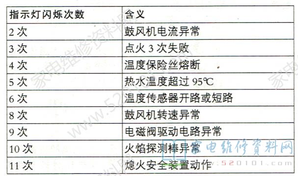

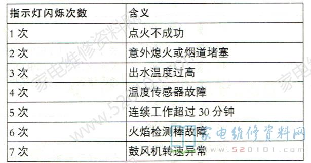

• 林内11升燃气热水器故障代码
    孔德因   2022-11-18

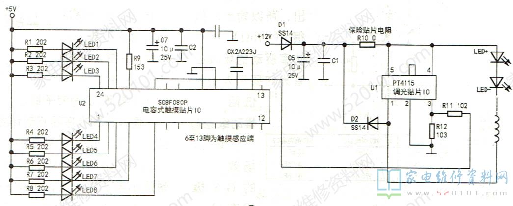

  • 嘉博视AB-T8A6智能护眼台灯不亮的故障维修
    接通电源,LED灯亮一下即灭,电源待机红灯亮。触摸感应面板,相应的蓝色指示灯会依次点亮,也可灭掉,但LED灯不亮。本护眼灯测绘电路如图1所示。 根据原理,触摸正常,说明U2...

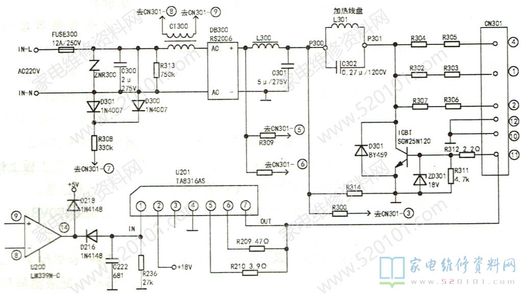

  • 美的MC-PSD16D电磁炉在使用中啪一声后停止加热
    一台美的MC-PSD16D型电磁炉,使用中机内发出“叭”一声,显示屏变黑,所有指示灯熄灭,电磁炉停止加热。该故障部位多在高压电源电路、高频谐振电路和门控管驱动电路中。根据实物绘出高压电源电路及高频谐振电路如图1所示。 ...
    梁仲华 梁宗裕   2022-11-16

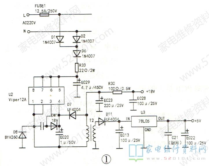

  • 美的C21-RT2002电磁炉通电整机无反应不加热
    接修一台美的C21-RT2002触摸型电磁炉,通电后,整机无反应,电磁炉不加热。该故障通常是低压供电电路出现故障所致。拆开面盖,拆下主电路板(型号为TM-S1-01E),检查保险管PUSE1、整流桥BD1、门控管IGBT均正常,再用数字万用表...

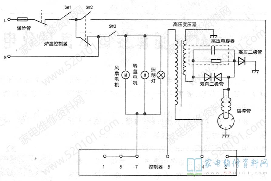

  • 美的W7022J微波炉保险管熔断的故障维修
    接修一台美的W7022J微波炉,该机原故障是保险管熔断,换上同型号的保险管后试机照明灯点亮、风扇电机及转盘电机运转,但几秒后保险管再次熔断。 上述故障现象说明微波炉严重过载...

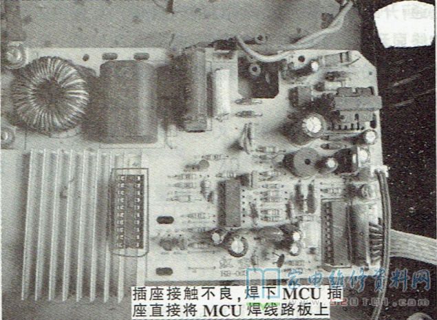

  • 由MCU插座接触不良导致电磁炉不加热的故障维修
    接修一台杂牌电磁炉,品牌型号是红宝H60,用户说前几天突然出现功率变小的现象,接着用了一天就不加热了。已找两位师傅修过,未查出原因。通电试机,放锅后不加热不报警,不放锅也不报警,用户说有时候不放锅会报警。拆开机器发现大电容大电阻、驱动三极管I...

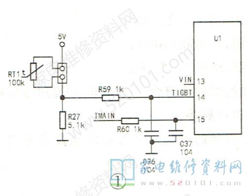

  • 美的C21-ST2118电磁炉显示E5代码的故障维修
    一台美的C21-ST2118触摸键控型电磁炉,开机后散热风扇转动但不加热,数码管显示E5代码。用户讲该机在前期已出现过同样故障,维修后使用了约一个月,故障复发。查询资料:美的电磁炉显示E5代码的原因是IGBT管温度传感器损坏。 ...

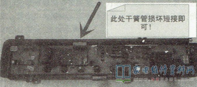

  • 由干簧管损坏引起的洗衣机不脱水故障维修一例
    接修一台松下XQB42-P441U全自动波轮洗衣机,洗涤正常,脱水时排水正常,水排完以后,开始报警。根据经验,这种问题应该是门开关或撞桶开关问题。本机门盖开关和撞桶开关是一个,用万用表测量门开关,正常。直接在电脑板上短接连接门开关的两根线还是不...
    李大磊   2022-11-15

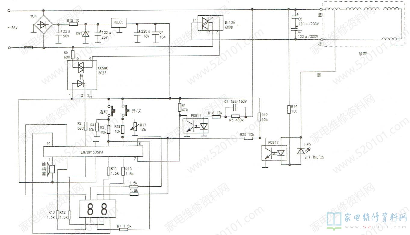

  • 紫微星ZWX-B01C超长电磁波理疗器不工作故障维修
    一台紫微星ZWX-B01C超长电磁波理疗仪,接通电源后按开机键,显示屏能显示“00" ;按定时键,显示的时间能在00、15-30、45(分钟)之间切换。按键时,蜂鸣器也能发出提示音,但运行指示灯不亮。正常时,通电十几分钟后,腰带会略微发热,但...
    方位   2022-11-12

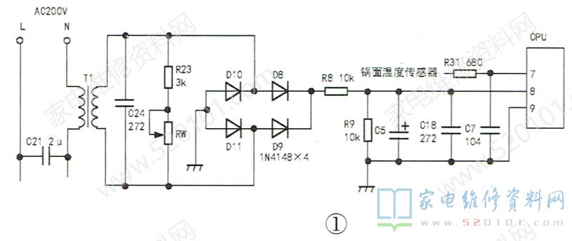

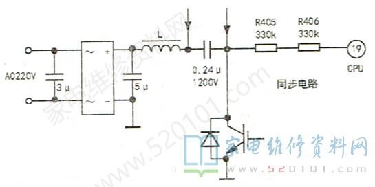

  • 九阳JYC-21HS29电磁炉显示E0代码的故障维修
    一台九阳JYC-21HS29型多功能电磁炉,显示故障代码E0。该机的同步电路如图1所示。经查电阻R406断路。该电阻与R405串联降压,将检测电压送给CPU的19脚。R406断路后;CPU因19脚未得到检测信号故显示E0代码。此电阻损坏的原因...

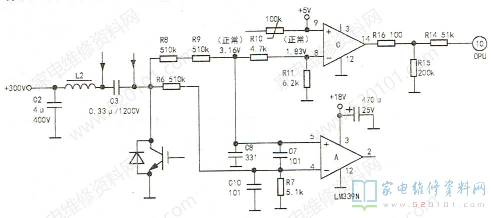

  • 樱之花小香厨U1型1800W电磁炉显示E3故障代码
    一款樱之花小香厨U1型1800W的微电脑控制多功能电磁炉,在使用过程中突然显示故障代码E3、按面板各功能键显示正常,功率大小也可调,能正常地开/关机,就是不加热。拆出电路板,只见板上多处焊点有新痕迹,比较器LM339N也更换过。怀疑同步电路有问...
    刘祖荣   2022-11-09

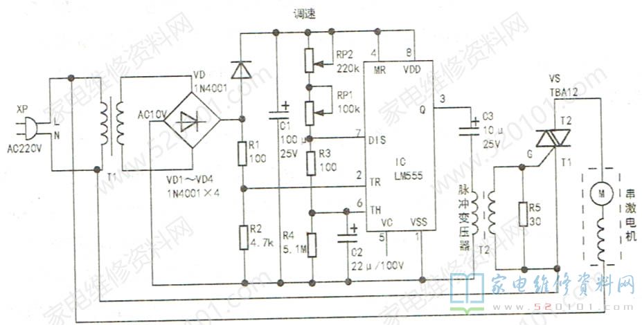

  • 富达QW-90吸尘器电路原理和常见故障维修
    该吸尘器主体为塑料结构,由外壳、风机(交流单相串激电机与叶轮同轴一体化)、调速器、手柄、吸尘管、储尘袋收线轮及 吸嘴附件等组成,其控制电路如图1所示。接通电源后,电机驱动叶轮快速转动,在叶轮周围形成真空状态,风机的进风口与排风口之...
    张凤娥   2022-11-09
