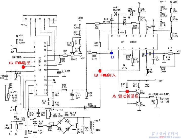

  • 电磁炉PWM信号导致不检锅的检修方法
    PWM脉冲信号失常而不检锅。(检测PWM脉冲的方法简单,就是找一小型的变压器,在初级接只发光二极管,放在电磁炉的发热盘后开机,发光二极管有闪光说明PWM脉冲正常,无反应则不正常)从上图中可以看出还有一个关键点,就是B点与D点是相连的(1与5脚),1脚与6、7脚相关,如果6、7脚的电压产生变...
