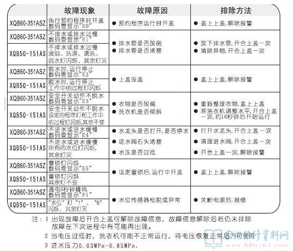

洗衣机故障代码
TCL XQB60-351ASZ洗衣机故障代码
2017-08-24
作者:voyager整理
1379
以上故障代码适合TCL XQB60-351ASZ洗衣机
