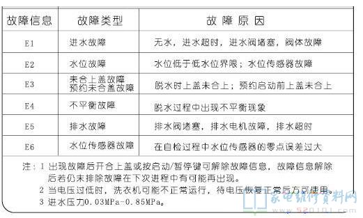

洗衣机故障代码
TCL XQB50-121AS洗衣机故障代码
2017-08-24
作者:voyager整理
1856
以上故障代码适合TCL XQB50-121AS洗衣机
