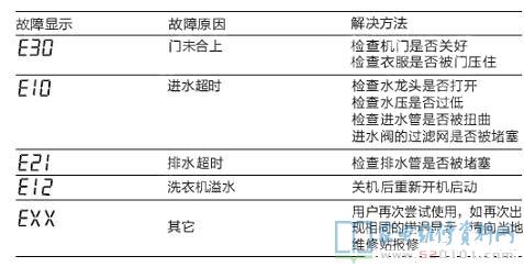

美的MG70-1433WDXS滚筒洗衣机故障代码
2019-03-05作者:王朋整理2821评论
  • 美的MG70-14133WDXS变频滚筒洗衣机故障代码
  • 美的MG70-14521DS变频滚筒洗衣机故障代码
  • 美的MG80-1431WDXG变频滚筒洗衣机故障代码
  • 美的MG90-1433WDXG滚筒洗衣机故障代码
  • 美的MG90-14133WDXG滚筒洗衣机故障代码
  • 美的MG100-1433WDXG滚筒洗衣机故障代码
