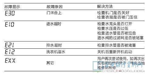

美的MG80-1431WDXG变频滚筒洗衣机故障代码
