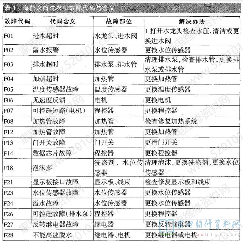

海信滚筒洗衣机的自检进入方法:在5s内连按两次“重设”键加两次“启动”键;或者5s内连按四次“重设”(跳过灯检)键。在自检过程中,可以连按“重设”键来跳过当前自检过程。
在自检过程中,屏上会显示数字F1~F5来提示当前自检内容,其自检内容如下:灯检,在此过程中,所有导光柱和数码管都应该亮起;洗涤:滚筒以正常状态正反转,此过程进水阀是工作的;排水:停止洗涤,排水泵工作;低速脱水:内桶正反转两圈后进入间歇性脱水加速过程;高速脱水:连续性高速脱水直至结束。
若在上述自检过程中,某器件异常时,屏上会显示故障代码,其含义见表1。
