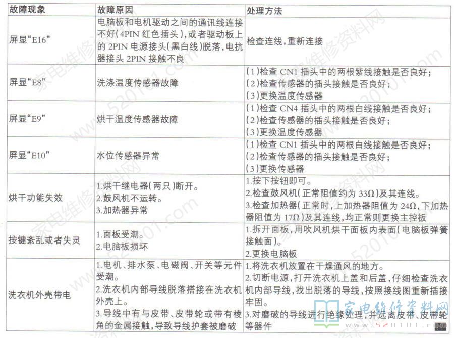

小鸭灵炫系列全自动滚筒洗衣机采用搪瓷外筒不锈钢内筒、 高效DD直驱变频电机,洗烘一体 、WIFI控制具有噪音低、效率高等优点,深受广大消费者的喜爱,其常见故障-类是使用操作不当所致,如表1所示;另一类是因元器件异常所致,如表2所示。
