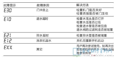

美的MG100-1433WIDG滚筒洗衣机故障代码
