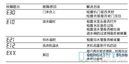

美的MG80V330WDX滚筒洗衣机故障代码
