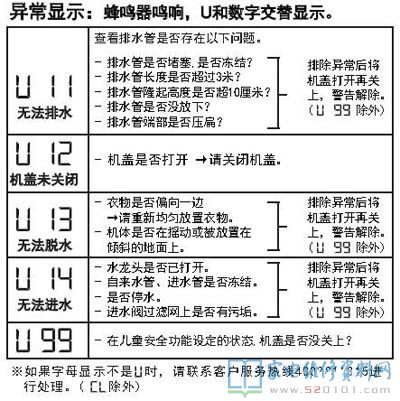

洗衣机故障代码
松下XQB80-U58B3S全自动洗衣机故障排除与故障代码
2019-08-14
作者:王朋整理
1884
一、松下XQB80-U58B3S故障排除
二、松下XQB80-U58B3S故障代码
