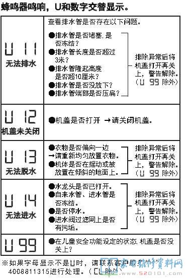

一、松下XQB80-U8422故障排除
二、松下XQB80-U8422故障代码
