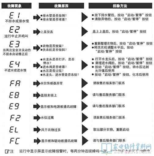

海尔S7518BZ61波轮洗衣机故障代码
2018-06-26作者:王朋整理2277评论
  • 海尔S8518BZ61波轮洗衣机故障代码
  • 海尔S7528BZ51波轮洗衣机故障代码
  • 海尔S8528BZ51波轮洗衣机故障代码
  • 海尔XQS70-BZ15288U1波轮洗衣机故障代码
  • 海尔XQS75-BZ15288U1波轮洗衣机故障代码
  • 海尔XQB75-BF15288波轮洗衣机故障代码
