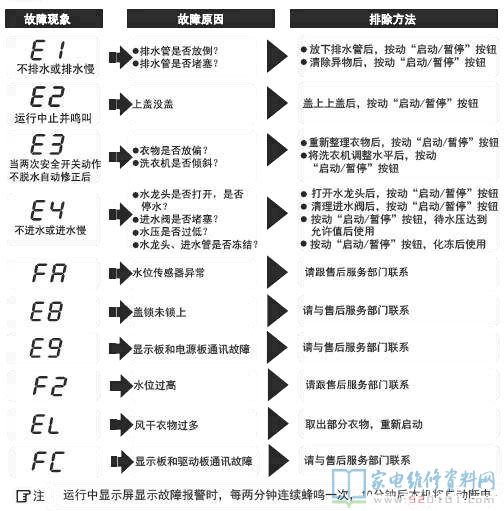

海尔XQS70-BZ15288U1波轮洗衣机故障代码
2018-06-26作者:王朋整理1647评论
