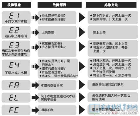

洗衣机故障代码
海尔TQSH75-Z1378洗衣机故障代码
