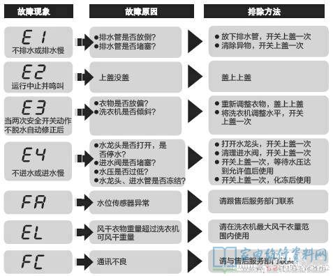

洗衣机故障代码
海尔TQSH75-BZ1378洗衣机故障代码
