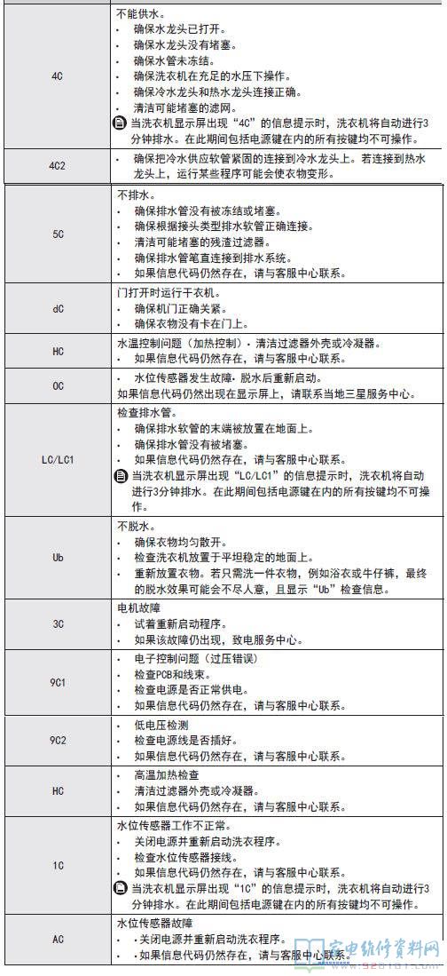

洗衣机故障代码
三星WD80J7260GX/SC洗衣机故障代码

三星WD80J7260GW/SC洗衣机故障代码
三星WW70J6410CW/SC洗衣机故障代码
三星WW80J6410CW/SC洗衣机故障代码
三星XQG90-90J7410GX滚筒洗衣机故障代码
三星WD90J7410GX滚筒洗衣机故障代码
三星XQG90-90J7410GW滚筒洗衣机故障代码
