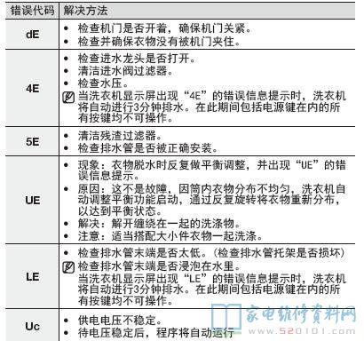

洗衣机故障代码
三星XQG90-90J7410GX滚筒洗衣机故障代码
2017-12-04
作者:李正整理
1612
