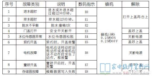

创维XQB85-91A全自动洗衣机故障代码
2019-01-21作者:李正整理1931评论
