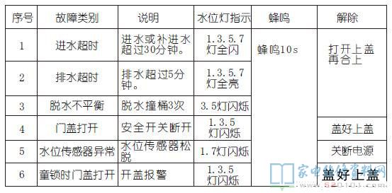

创维XQB60-22A全自动洗衣机故障代码
