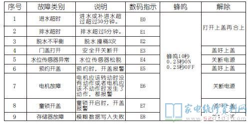

创维XQB70-51C全自动洗衣机故障代码
2019-01-21作者:李正整理1589评论
