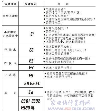

帝度DB60377BES洗衣机故障代码表
