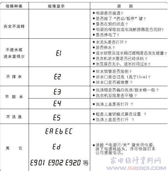

洗衣机故障代码
帝度DB60355BESN洗衣机故障代码表
2014-06-15
作者:未知
1229
以上故障代码适合帝度DB60355BESN洗衣机
